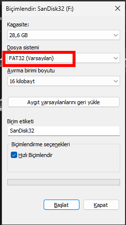

  • Dosya sistemi FAT32 olan bir USB sürücüsü edinin.
  • FAT32 USB Bellek

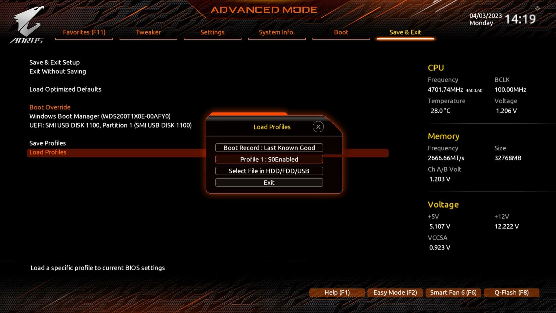

  • BIOS’a girip F2 tuşuna basarak gelişmiş moda geçin.

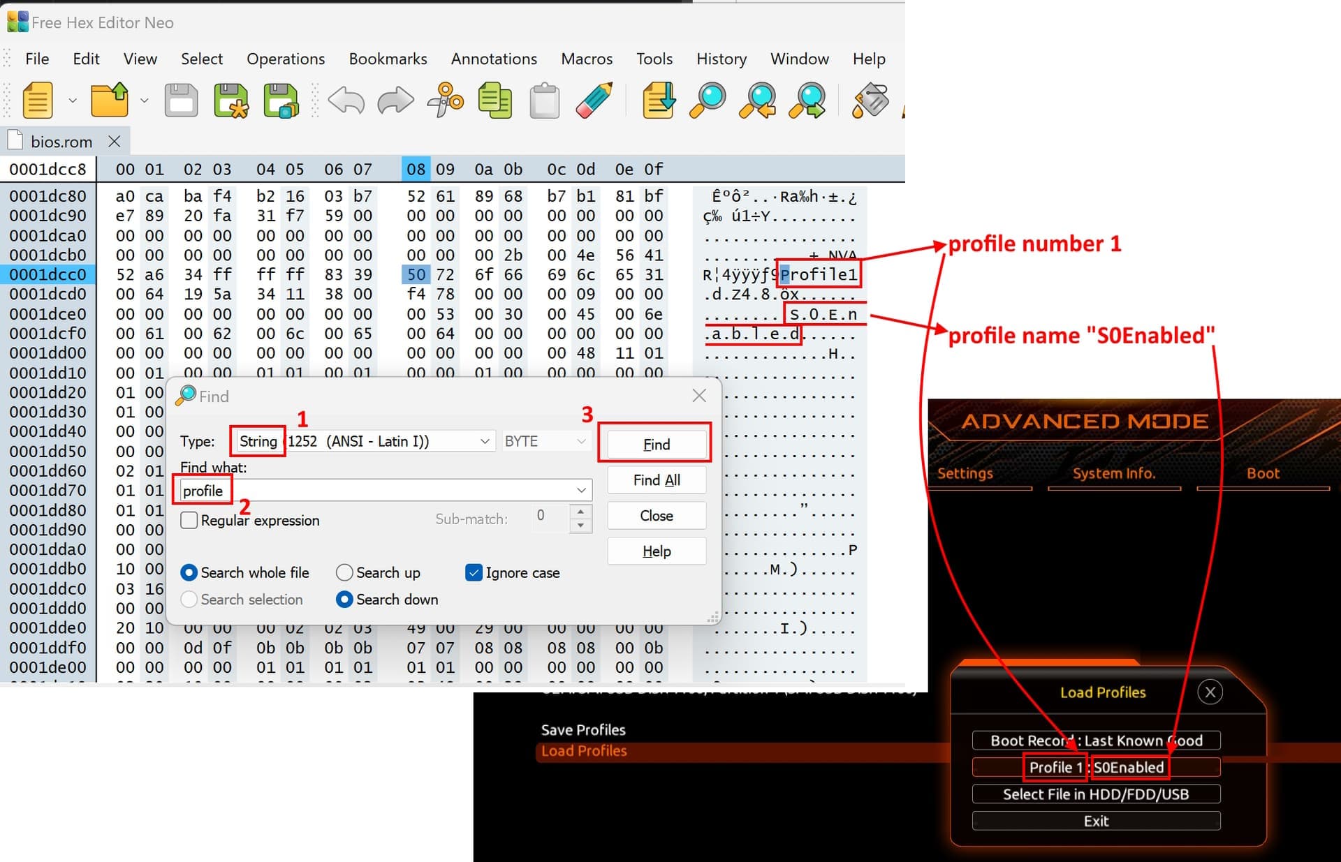

  • BIOS’ta yeni bir profil oluşturun.
  • Bu profilin adı ne uzun, ne kısa, ne de genel olmalı. Ayrıca yeni profili, USB/HDD seçeneğinin olduğu yere kaydetmeyin. Mevcut boş bir slota kaydedin.
  • Profili yükleyin ve adını not edin. Bizim verdiğimiz isim S0Enabled
  • Gigabyte BIOS Profili

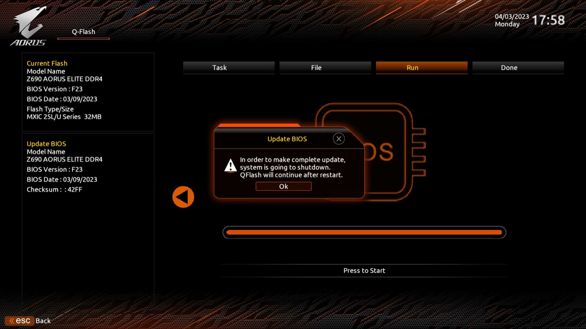

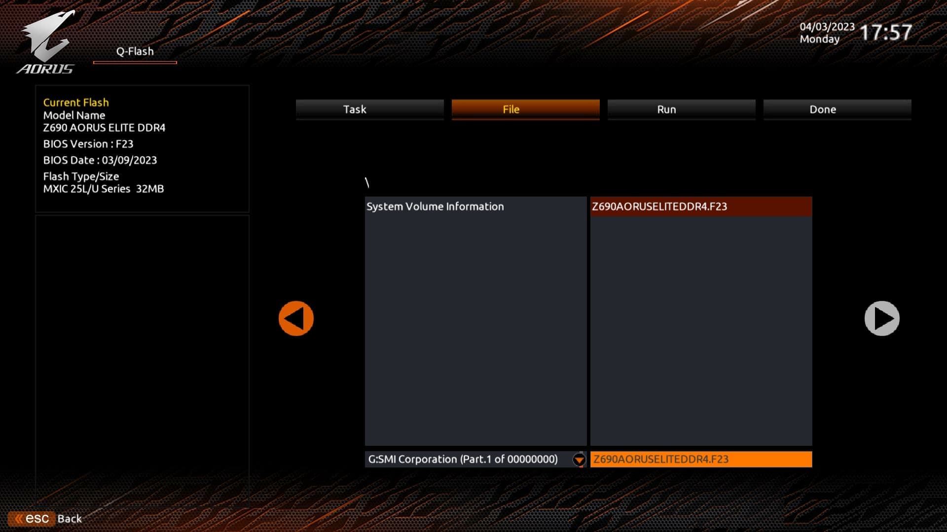

  • BIOS’ta F8 tuşuna basarak QFlash programını çalıştırın.
  • USB sürücünüzdeki BIOS dosyasını kullanarak bir güncelleme başlatın.
  • QFlash Ile BIOS Guncelleme
  • Güncellemeden sonra QFlash, dosyanın okunamadığı ile ilgili bir hata verebilir. ESC ile bu pencereyi kapatın. Bundan sonra BIOS kendini resetlemeli ve işletim sistemini başlatmalı.
  • QFlash Guncellemesi Bitti

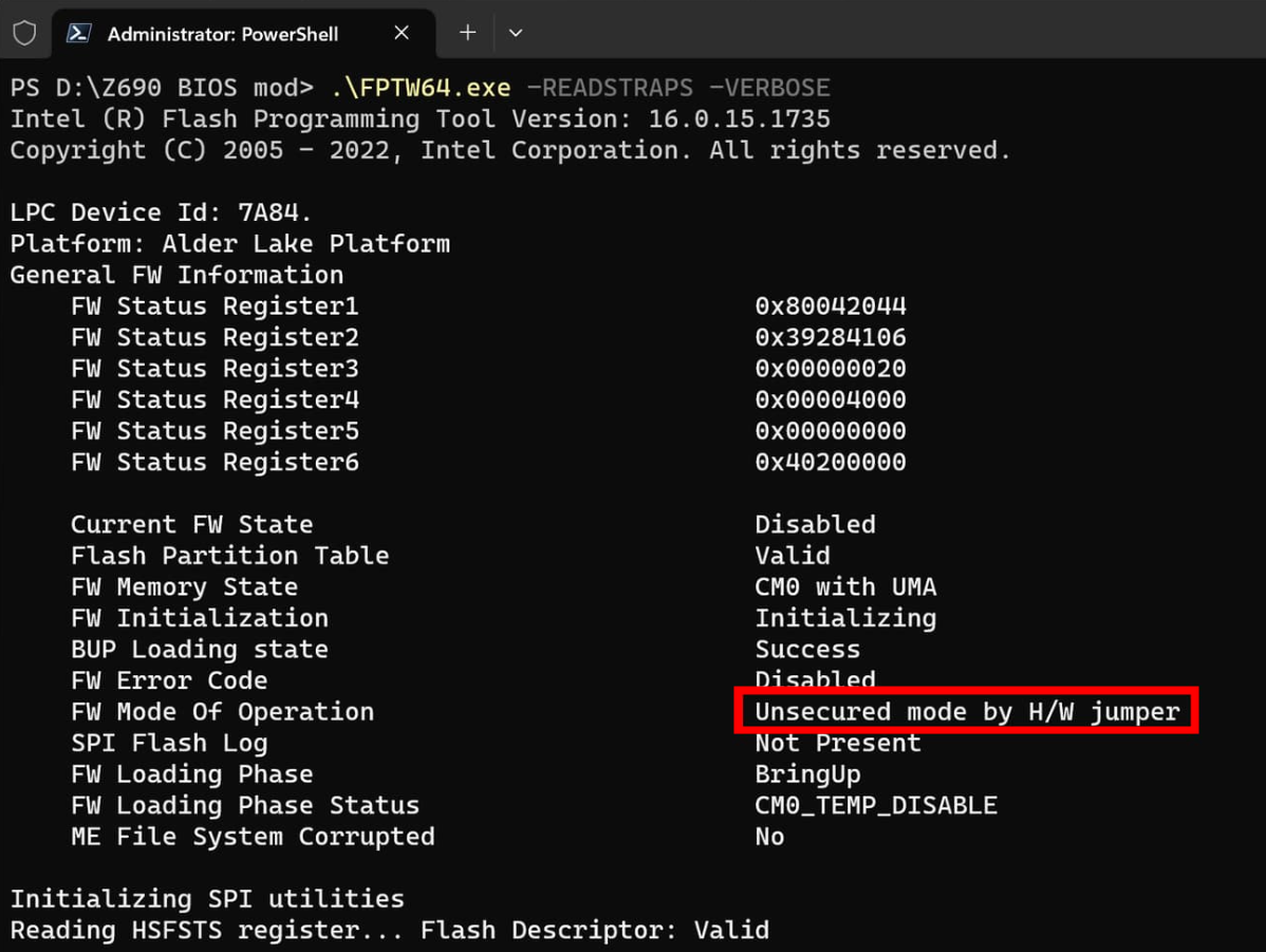

  • Windows’ta yönetici haklarıyla bir PowerShell veya CMD penceresi açın.
  • Çalışma klasörünüze gidip bu komutu çalıştırın: .\FPTW64.exe -READSTRAPS -VERBOSE
  • “HW Mode of Operation” çıktısının yanında “Unsecured mode by H/W jumper” yazmalı.
  • BIOS Modunu Kontrol Etme

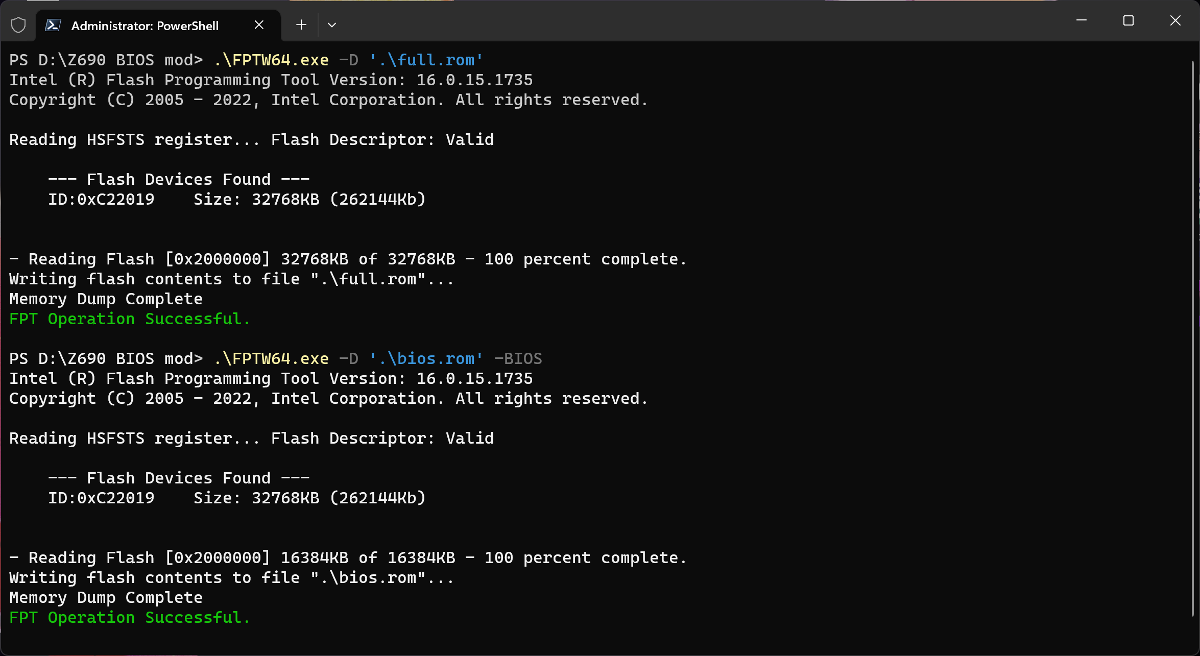

  • Aşağıdaki komutlarla BIOS çipinizin bir yedeğini alın.Bu yedek sayesinde ters giden bir şeyler olursa orijinal yedeğinize dönebileceksiniz.
    • .\FPTW64.exe -D '.\full.rom'
    • .\FPTW64.exe -D '.\bios.rom' -BIOS
  • BIOS Yedegi Alma
  • Her iki komutun çıktısında da “FPT Operation Successful.” ifadesi belirmeli.
  • Ayrıca “full.rom” dosyasının boyutu tam olarak 32 MiB ve “bios.rom” dosyasının boyutu da tam olarak 16 MiB olmalı.

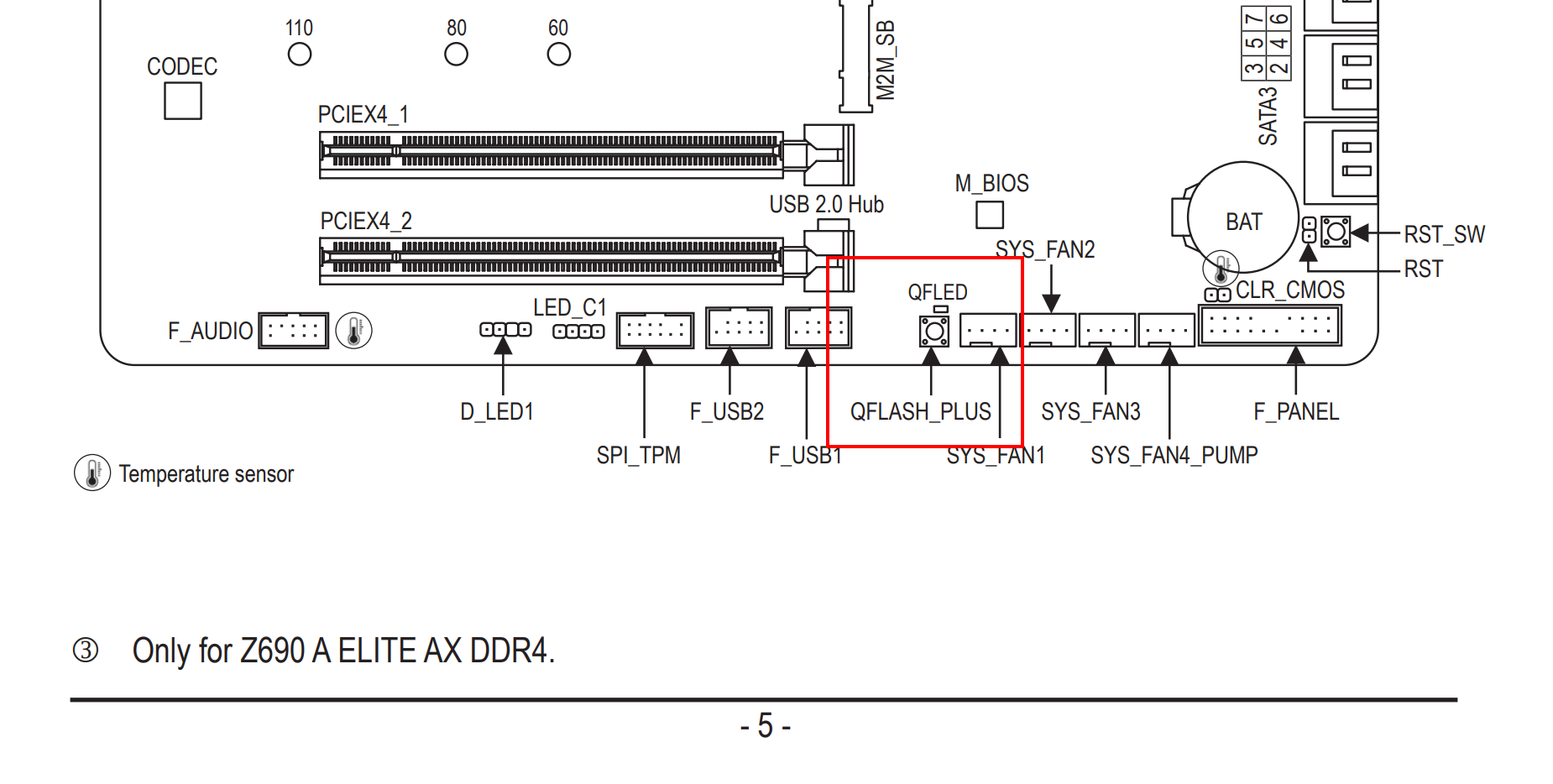

  • QFlash Plus düğmesinin anakart üzerinde nerede bulunduğuna dikkat edin. Ayrıca hemen yanında olması gereken QF LED‘ine de dikkat edin.
  • Kilavuzdaki QFlash Plus Butonu

  • Ayrıca USB sürücünün FAT32 formatlı olduğundan emin olun, ExFAT veya başka bir şey olmamalı. “GIGABYTE.bin” dosyasının flash sürücünün ana klasöründe olduğundan ve doğru adlandırıldığından da emin olun.

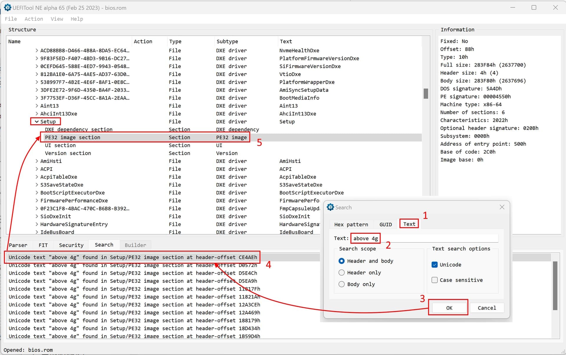

  • UEFI Tool NE‘yi açıp “bios.rom” dosyasını açın.
  • Metin olarak “Above 4G” gibi bilinen bir BIOS ayarını arayın.
  • Arama penceresinde “Setup/PE32” içeren bir sonuç arayın. İlk çıkan sonuç bu olmalı.
  • Arama sonucuna çift tıklayın. Bu sizi “PE32 image” bölümüne ulaştırmalı. Bu bölümün “Setup” kısmının altında olduğundan emin olun.

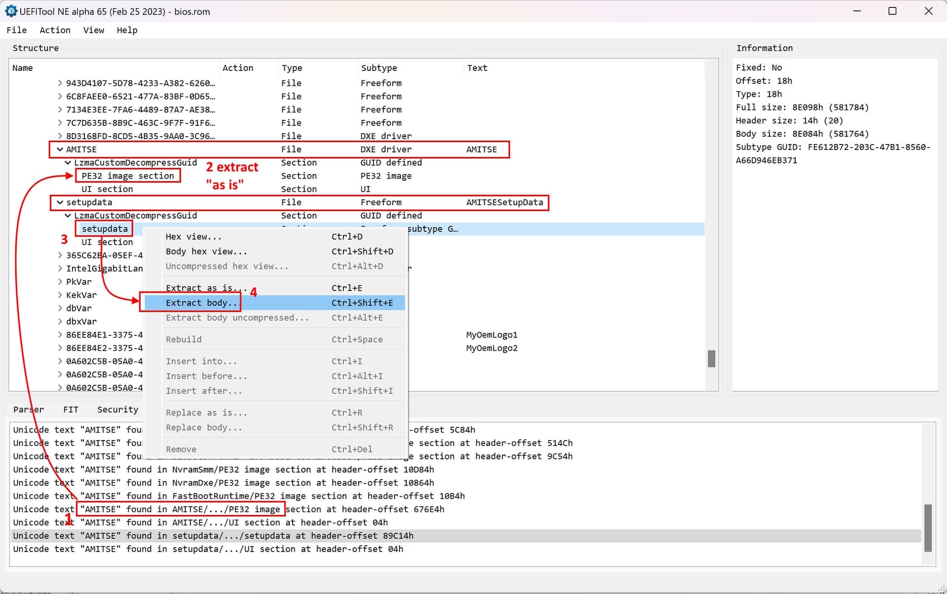

  • Ardından, “AMITSE” için arama yapın ve “AMITSE found in AMITSE/…/PE 32 Image” arama sonucunu bulun.
  • Bir önceki adımdakı gibi “AMITSE PE32 image” bölümünü olduğu haliyle dışarı aktarın.
  • Hemen altındaki metin sütununda “AMITSESetupData” ile birlikte “setupdata” olmalı.
  • setupdata” kısmını genişletin.
  • Lzma…” diye başlayan kısmı da genişletin ve bu kısımdaki “setupdata” dosyasını bulun.
  • Yeni açılan “setupdata” dosyasına sağ tıklayın ve “Extract body” seçeneğini seçin.
  • UEFI Tool NE'de setupdata Cikarma

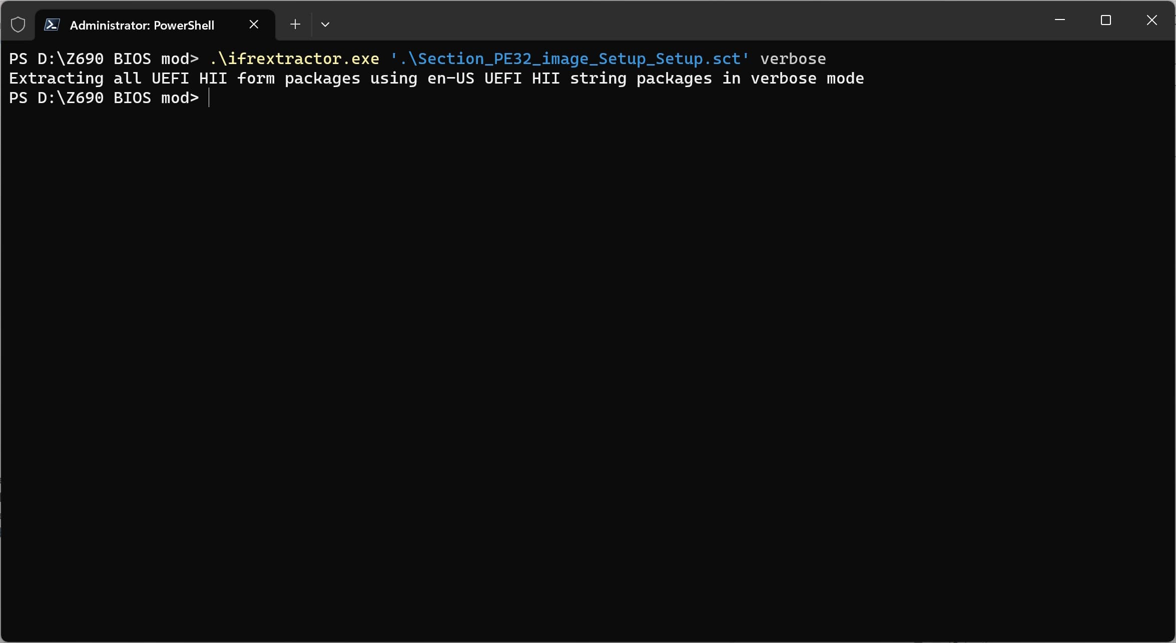

  • UEFI Tool’u kapatmadan yönetici haklarıyla çalışan bir PowerShell penceresi açın.
  • PowerShell’e bu komutu girin: .\ifrextractor.exe '.\Section_PE32_image_Setup_Setup.sct' verbose
  • ifrectractor Ile Dosyalari Cikarma
  • Şimdi de çalışma klasörünüzde şu 4 dosya oluşmuş olmalı:

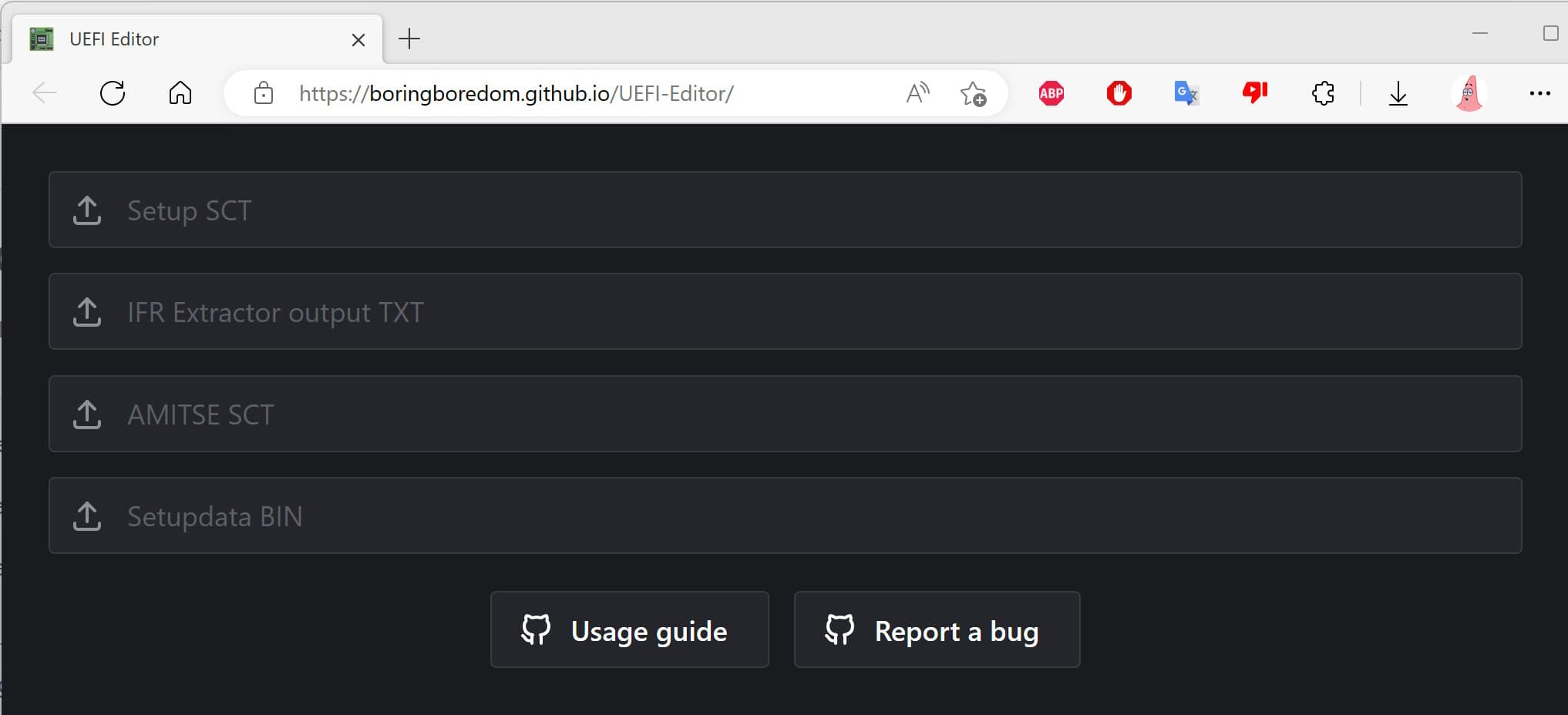

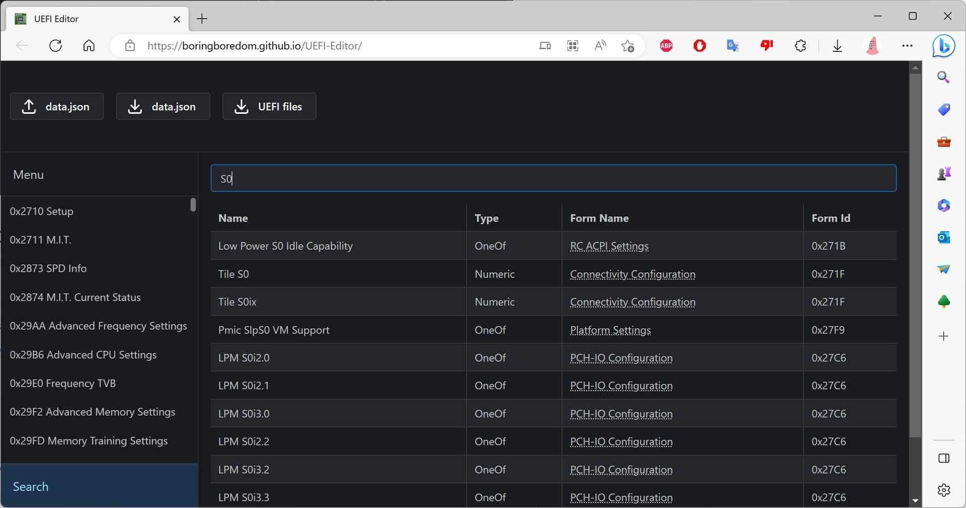

  • Tarayıcınızı açın ve gidin. Yeni oluşan 4 dosyayı buraya yükleyin.
  • UEFI Editor Ana Sayfasi
  • Burada BIOS’taki gizlenmiş tüm ayarları bulabilirsiniz.
  • Bu sayfada gezinerek değiştirmek istediğiniz gizli BIOS ayarını bulun.
  • UEFI Editorde Degistirilecek Ayari Aratma
  • İstediğiniz ayarı bulduktan sonra, sonraki adıma geçebilirsiniz.

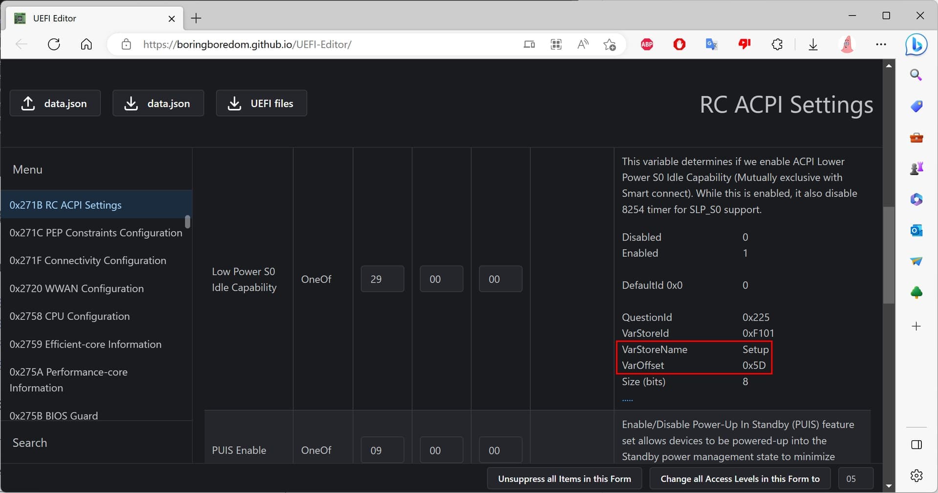

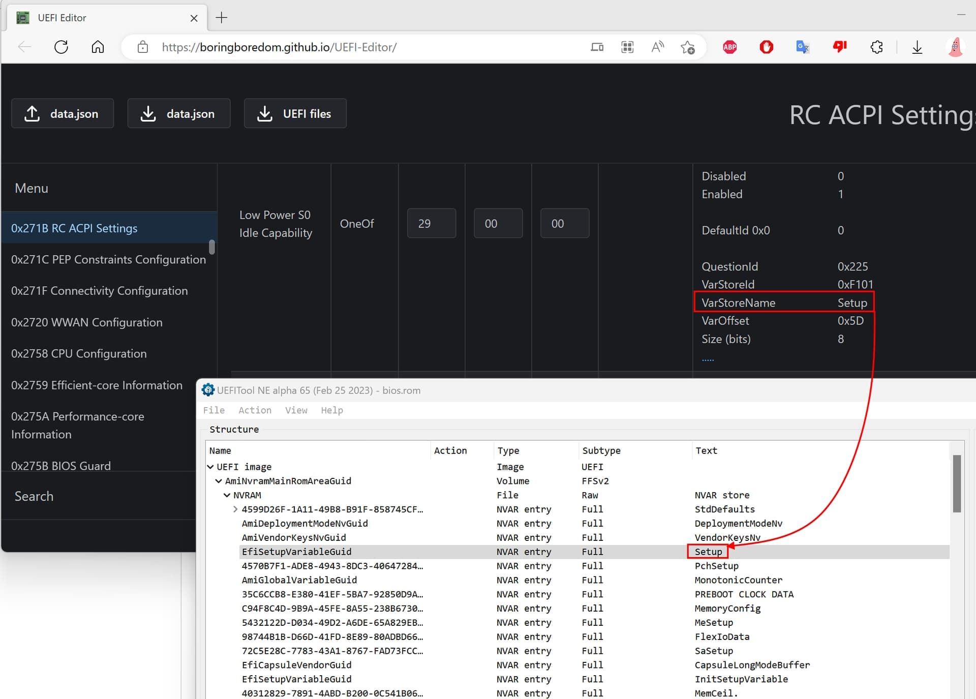

  • Değiştireceğiniz ayarı genişletin ve ayar için olası değerleri not edin. Genellikle Devre Dışı (0x0) veya Etkin (0x1) şeklinde bir kullanım mevcut ancak bazı ayarlarda daha farklı seçenekler de olabilir. Ayrıca VarStorName ve VarOffset değerlerine de dikkat edin. Boyut her zaman 8 bit olmalı.

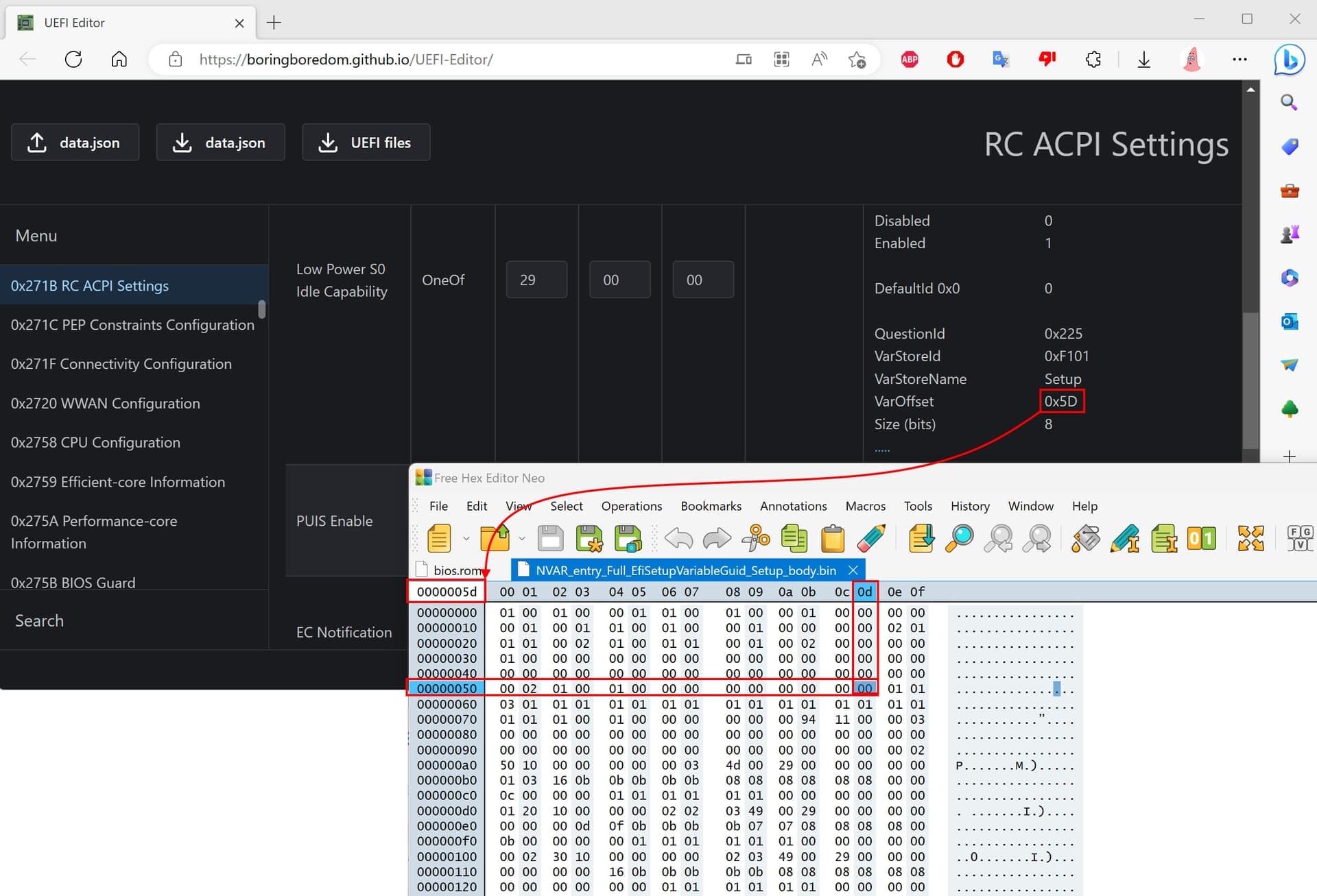

  • Biz “Lower Power S0 Idle Capability” ayarını 0x0‘dan 0x1 değerine getireceğiz. “VarStore” değeri “setup” ve offset değeri de 0x5d olmalı.
  • VarStore ve Offset Degerlerini Gorme

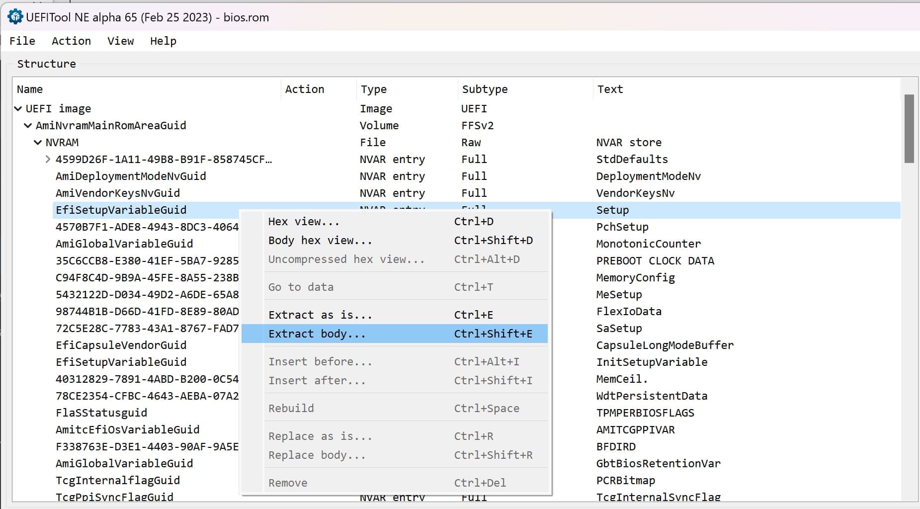

  • UEFI Tool’a geri dönün ve en üste kaydırın. “AmiNvramMainRomAreaGuid” öğesini bulun ve genişletin. Ardından “NVRAM” öğesini de genişletin.
  • Şimdi metin sütununa bakın ve ihtiyacınız olan VarStor’u arayın. Biz “Setup” değerini arıyoruz. Türün NVAR girişi olduğundan da emin olun.
  • VarStore Adini Ogrenme
  • Değişkene sağ tıklayıp “Extract body” seçeneğini seçin.
  • UEFI Tool'da Degiskeni Disa Aktarma
  • Çıkardığınız dosyayı HEX editörünüzde açın.
  • UEFI düzenleyicide belirtilen offsete gidin. Biz burada, 0x5d offsetini arıyoruz.
  • HEX Editorde Istenilen Offseti Bulma

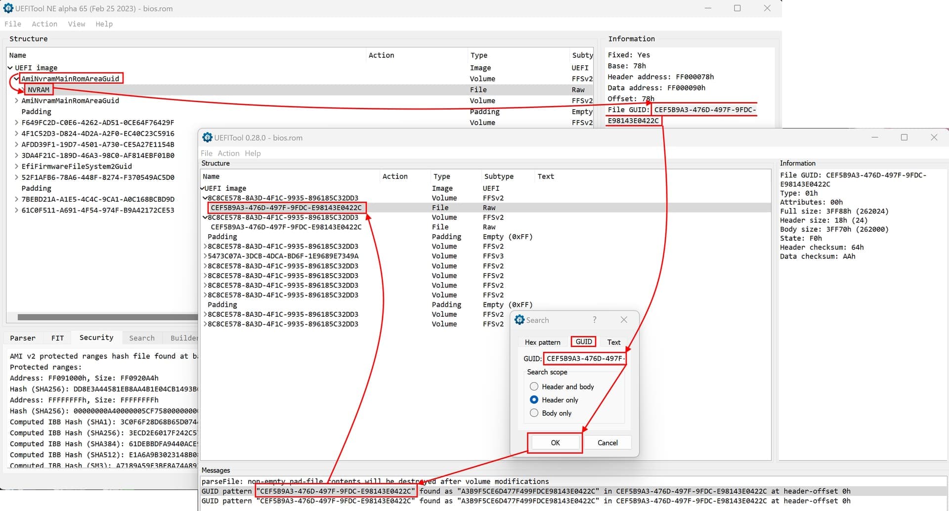

  • UEFITool 0.28.0‘da bios.rom dosyasını açın. UEFI Tool NE‘de bios.rom dosyası da açık dursun, kapatmayın.
  • UEFI Tool NE‘de “AmiNvramMainRomAreaGuid” yolunu bulun.
  • Genişletip NVRAM seçeneğini bulun.
  • Bilgi kutusuna bakın ve dosya GUID‘sini not edin.
  • UEFI Tool 0.28.0’da arama ekranını açın ve GUID moduna geçirin. Ardından GUID numaranızı aratın.
  • Ekran görüntüsünde iki kez bulunduğunu görebilirsiniz. Sizde de iki kez bulunursa, daha sonrası için ikisini de not edin.
  • NVRAM GUID Bulma

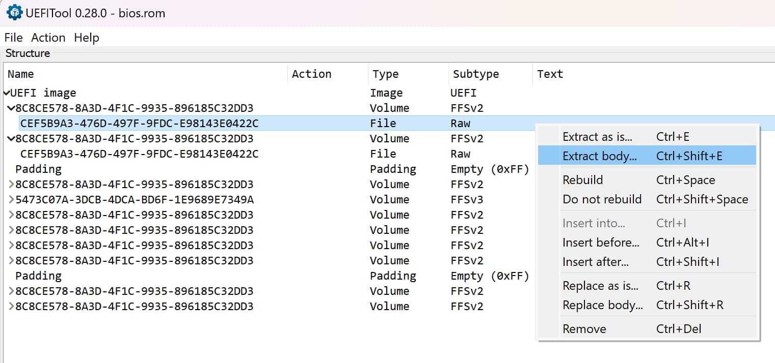

  • UEFI Tool 0.28.0’da bulduğunuz dosyaya sağ tıklayın ve “Extract body” seçeneğini seçin. Tür “File” ve alt tür de “RAW” olmalı.
  • NVRAM Disa Aktarma

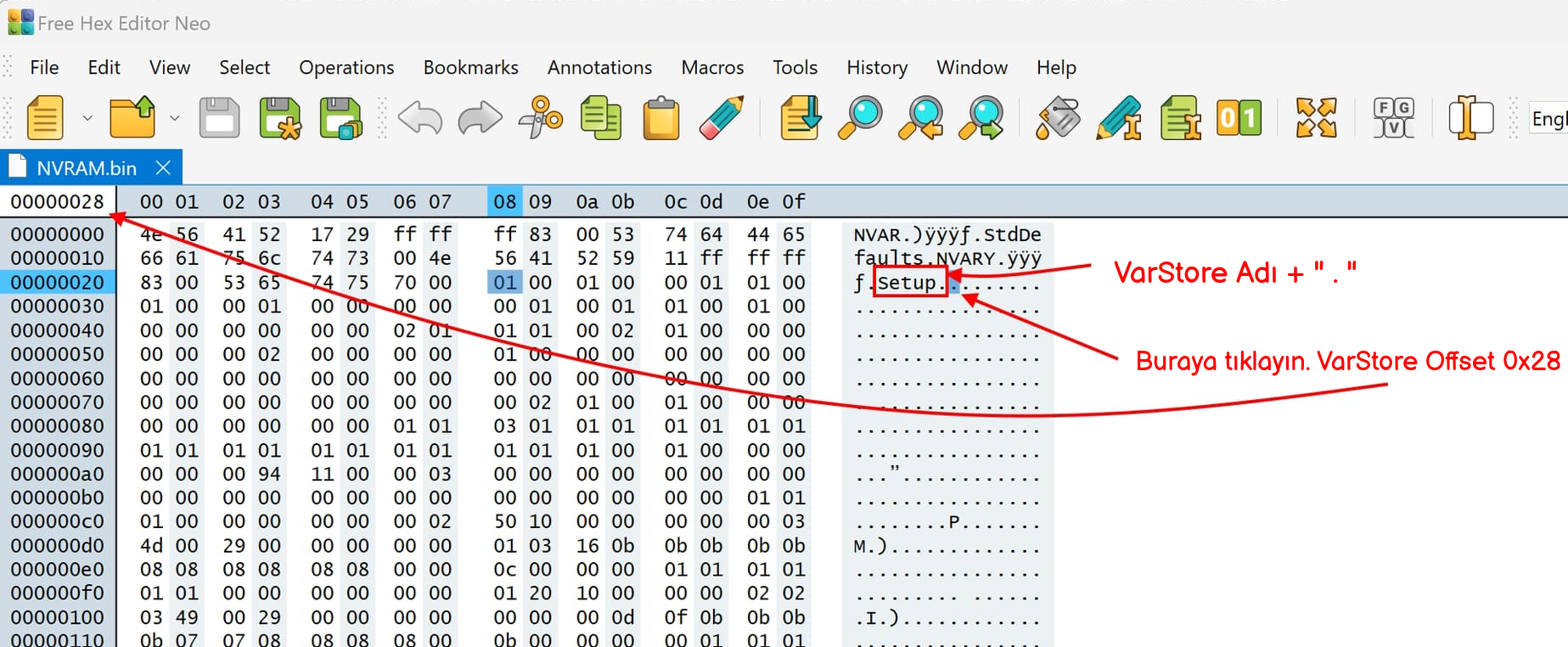

  • Dosyaya “NVRAM.bin” adını verip HEX editörünüzde açın. Bu arada UEFI Tool 0.28.0 da açık kalsın.
  • HEX editöründe dosyanın en başında “StdDefaults” ifadesini göreceksiniz.
  • Burada ihtiyacınız olan değişkeni (VarStore) arayıp seçin.
  • Eğer “Setup” değerini görüyorsanız doğru yerdesiniz demektir zira bu ifade dosyanın en başında bulunur. Eğer “Setup” değerinden başka bir şey arıyorsanız değişken adıyla onu bulmaya çalışın. Örneğin “PchSetup“.
  • İhtiyacınız olan VarStor’u bulduktan sonra, offset değerini bulun.
  • Değişken isminden sonraki ikinci noktaya tıklayın.
  • Burası (resimdeki örnekte 0x28) değişken için temel offset değeridir.
  • VarStore Offsetine Gitme

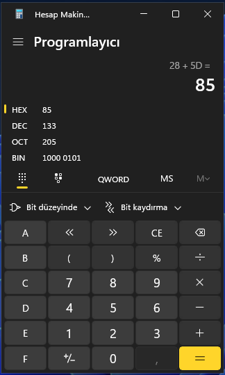

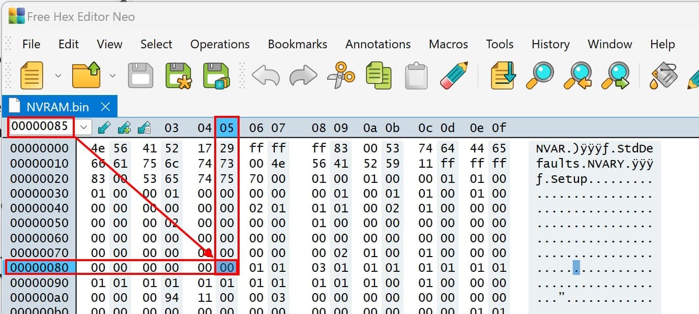

  • Şimdiye kadar elinizde, NVRAM.bin dosyasındaki VarStor’a ait offset değeri ve değiştirmek istediğiniz ayarın VarOffset değeri olmalı.
  • Formül şu şekilde: VarStor Offset + VarOffset = NVRAM.bin dosyasındaki değerin adresi.
  • Örnek:
    • UEFI Editor’de değiştirmek istediğimiz ayarın VarStore değeri “Setup” ve VarOffsett değeri de 0x5d idi.
    • Ayrıca NVRAM.bin dosyasındaki Setup değerinin Offset’i de 0x28 idi.
    • Hesap makinenizi HEX moduna alıp toplama işlemini yaparsanız 0x85 sonucuna ulaşacaksınız.
    • Hesap Makinesindeki Sonuc

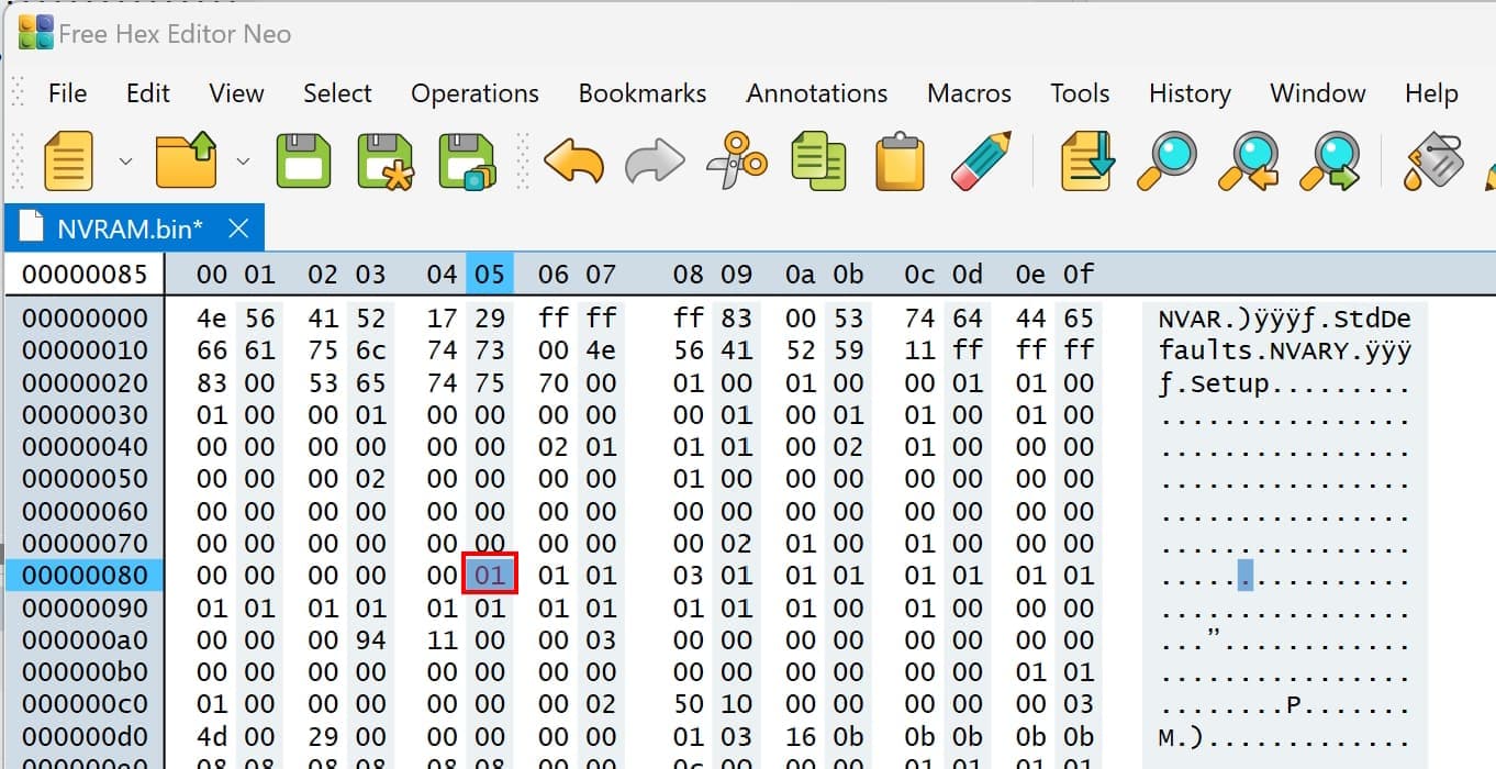

  • Bu işlemden çıkan offset değerini HEX editöründe offset bölümüne yazarsanız size tam olarak değiştirmeniz gereken adresi gösterecektir.
  • Bulunan Degeri HEX Editorune Girme
  • Şimdi iki HEX düzenleyici penceresi açık olmalı ve her iki pencerede de değiştirmek istediğiniz ayarı bulmuş olmalısınız. Ondan önceki ve sonraki baytları karşılaştırın. Tamamen aynı olmalılar.
  • 2 Hex Editorundeki Verileri Karsilastirma
  • NVRAM.bin dosyasında, değiştirmek istediğiniz ayarı değiştirin. Burada, 0x85 ofsetindeki baytı değiştirdik.
  • Bulunan Offsetteki Degeri Degistirme

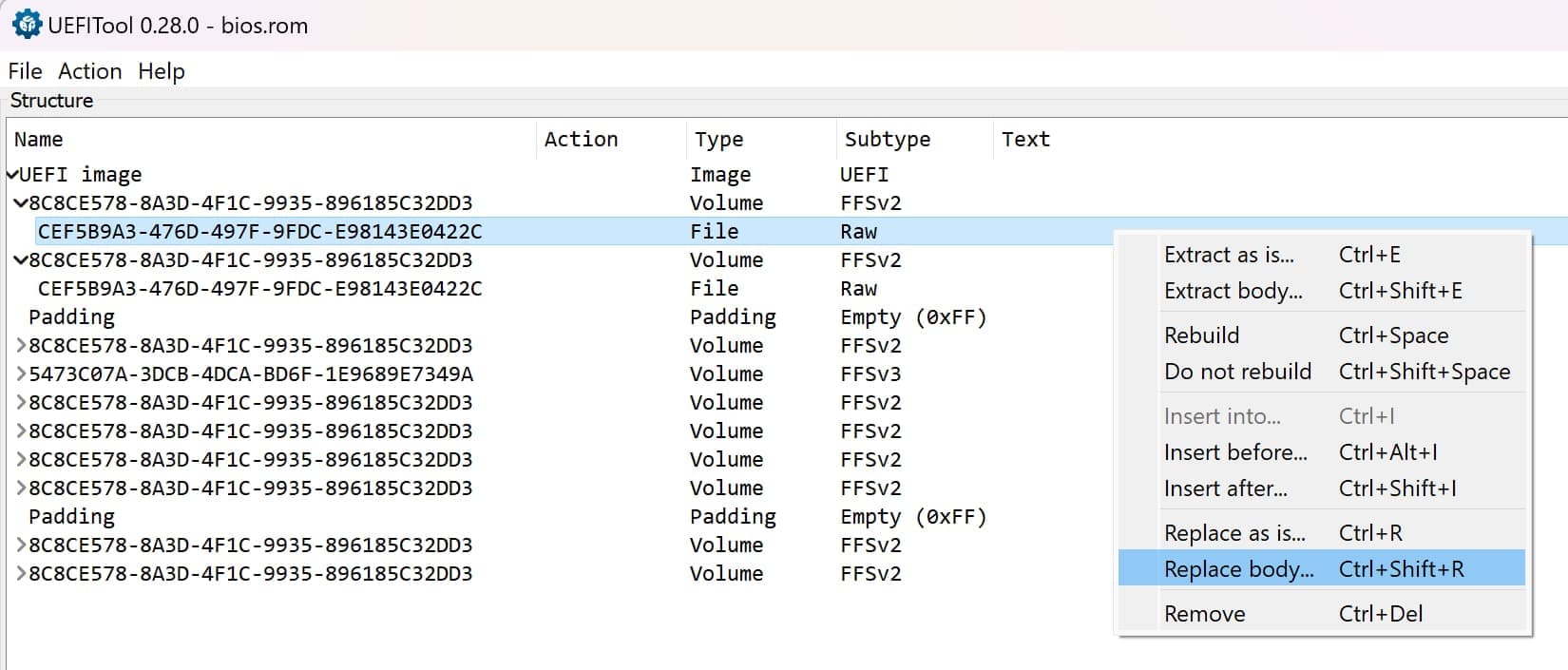

  • NVRAM.bin dosyanızın adını “NVRAM_modded.bin” olarak değiştirin.
  • UEFI Tool 0.28.0’da, tam olarak NVRAM.bin dosyasını çıkardığınız yerde sağ tıklayın ve “Replace body“yi tıklayın ve NVRAM_modded.bin dosyasını seçin.
  • NVRAM'daki Degeri Degistirme
    • Eğer 2 değer bulmuşsanız aynı işlemi diğerine de uygulayın.

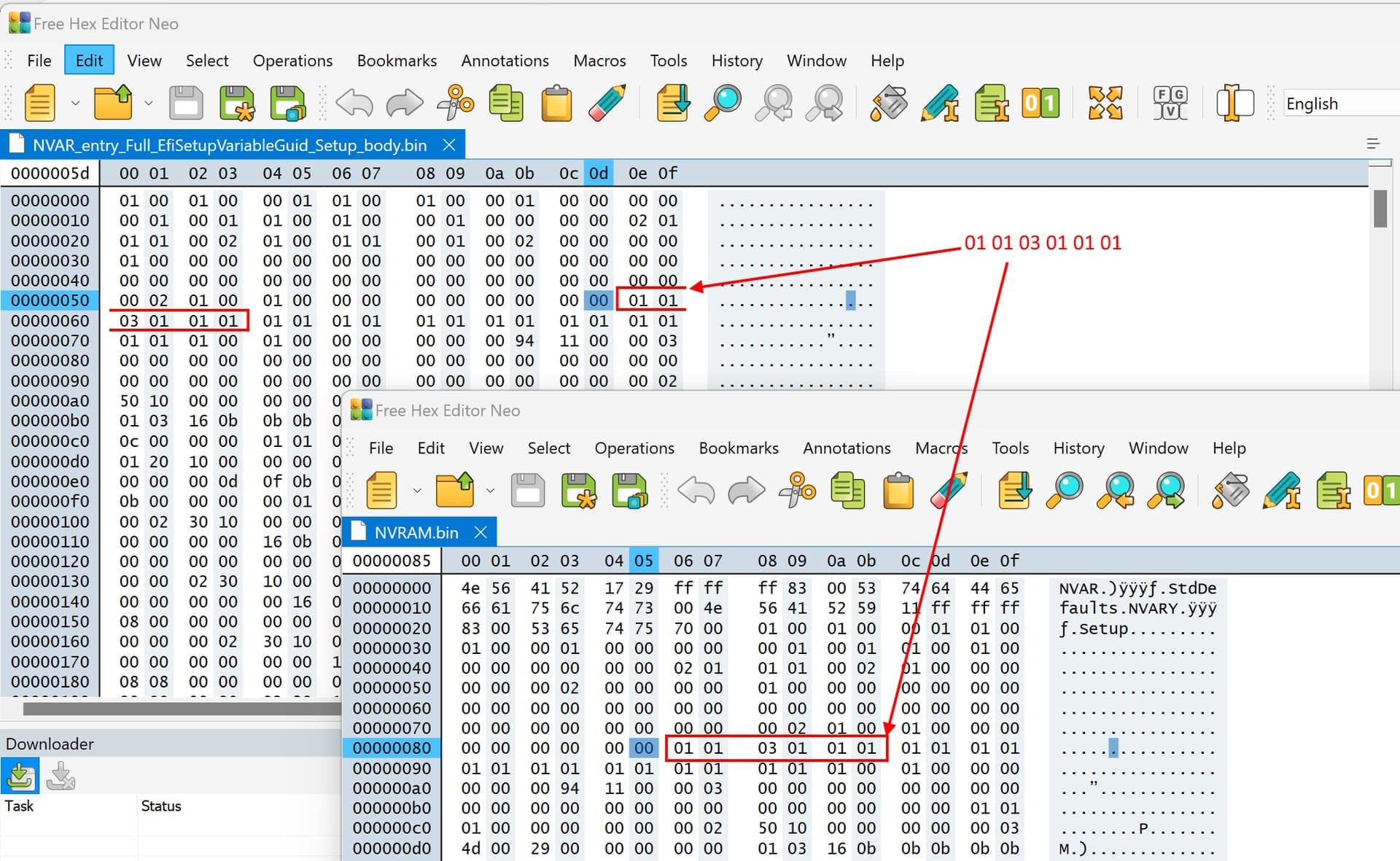

5. Gizli BIOS Ayarlarını Değiştirme – Profil Bazlı​
Önceki bölümde de belirttiğimiz gibi, 4. ve 5. başlıklardan sadece birini uygulamanız gerekiyor.

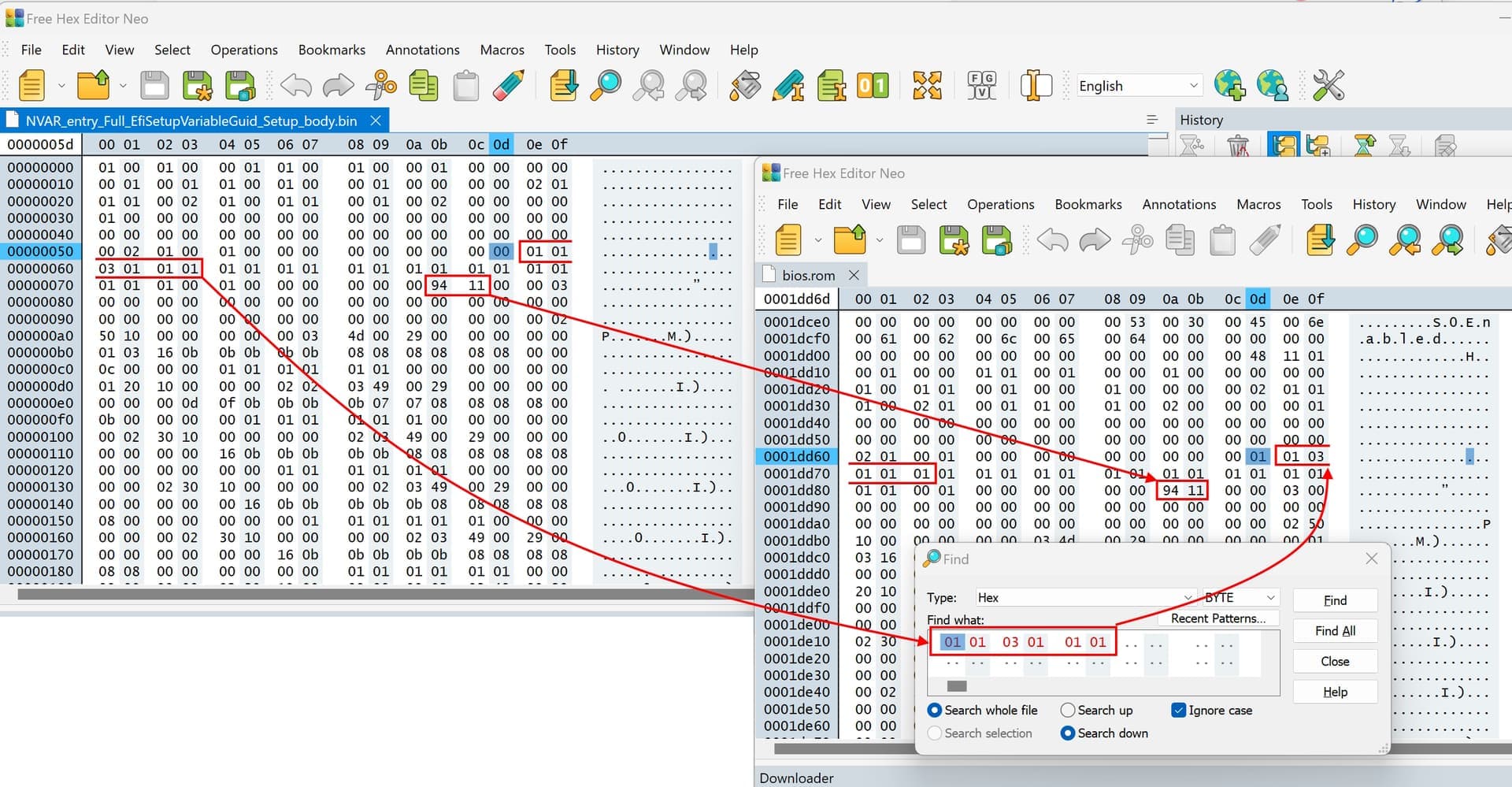

  • Offset değerinizin yakınlarında tanınabilir bir desen arayın.
    • Bu desen 00 00 00, 11 11 11 veya ff ff ff gibi değerler olmamalı. Farklı ve belirgin bir desen olmalı.
    • Bizim göze kestirdiğimiz desen “01 01 03 01 01 01“, ayrıca “94 11” gibi bir değer de var yakınlarda.
    • Belirlediğiniz deseni not edin.
    • Desen Bulma

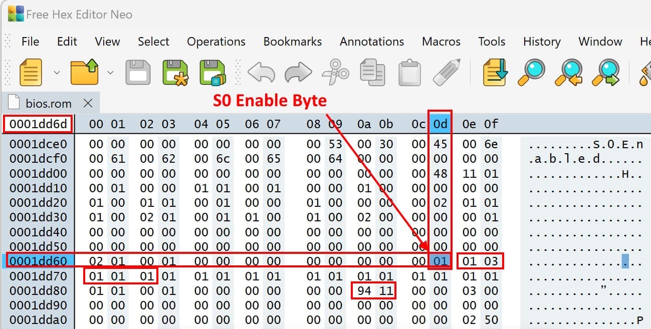

  • Bu dosyayı açık tutun ve yeni bir pencerede bios.rom dosyanızı açın.
  • profile” kelimesini aratın.
  • Önceden ayarladığınız profilin numarasını bulun. Ayrıca profile verdiğiniz ismin de uyuştuğundan emin olun.
  • Profil Degeri ile Eslestirme
  • Arama türünü HEX yapın ve bu sefer de not ettiğiniz deseni aratın.
  • Aradığınız baytı bulduktan sonra, her iki pencereyi yan yana açın ve önceki ile sonraki baytları karşılaştırın.
  • Eğer uyuşuyorlarsa doğru konumdasınız demektir.
  • Degistirilmis Degeri Kontrol Etme
  • Aradığınız konumu bulduğunuzdan emin oldukta sonra istediğiniz değer ile değiştirin.

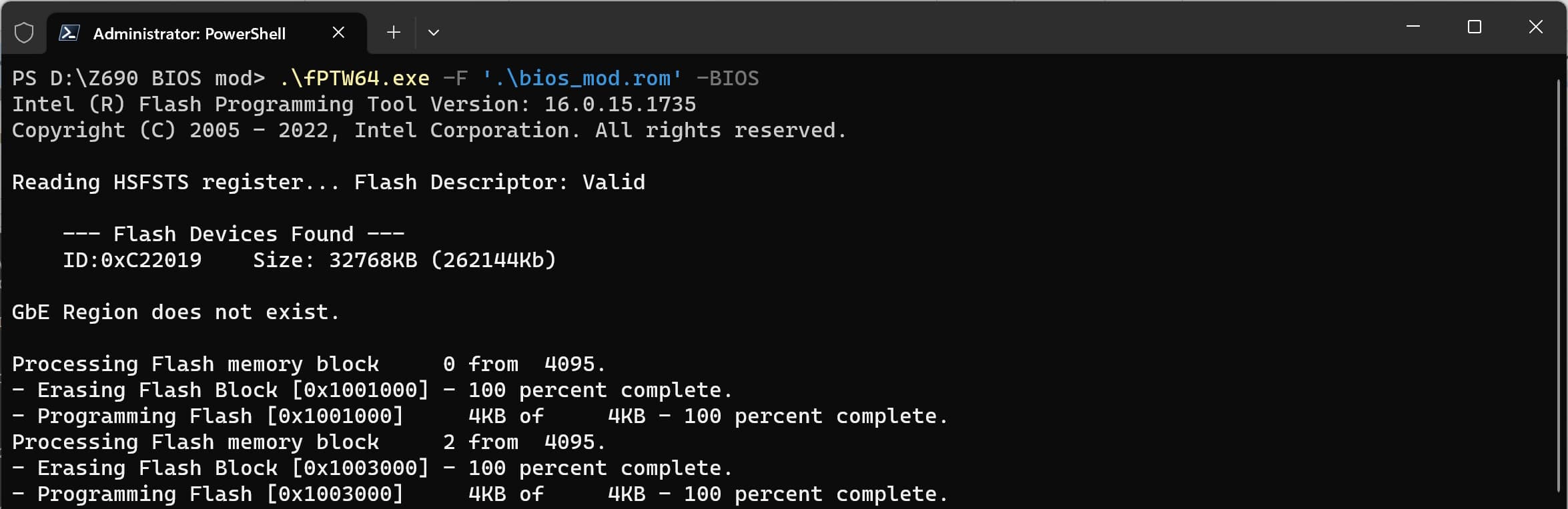

6. Modlanmış BIOS’u Çipe Yazma​
  • Intel FPT aracını kullanarak modlu BIOS’u çipe yazabiliriz.
  • Bunun için gereken komut bu: .\fPTW64.exe -F '.\bios_mod.rom' -BIOS
  • fPTW64 ile Modlu BIOS'u Flashlama

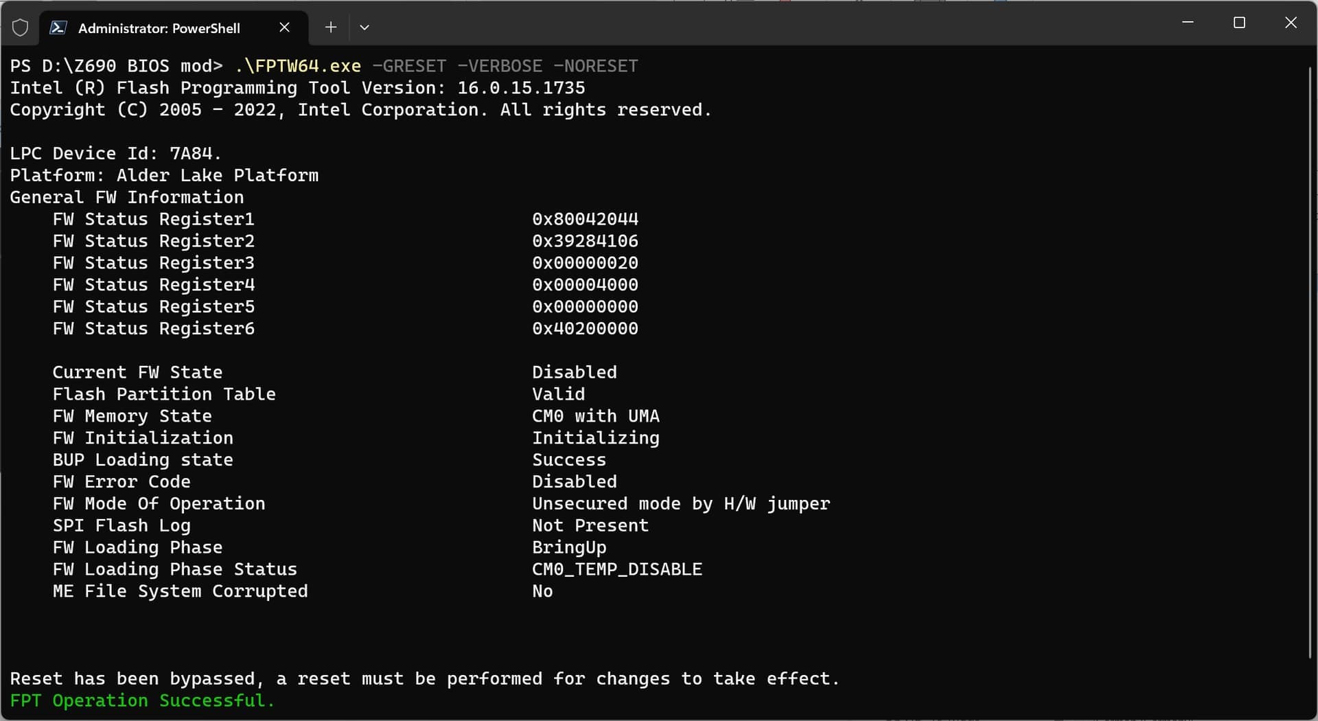

  • Tüm korumaları yeniden etkinleştirmek için global sıfırlama komutunu kullanabilirsiniz. Bu, bilgisayarın bir sonraki yeniden başlatılışında ME yazılımının yeniden başlatılmasına neden olacak ve sistemi güvenli çalışma moduna geri döndürecek.
  • Bu komutla sıfırlama yapabilirsiniz: .\FPTW64.exe -GRESET -VERBOSE -NORESET
  • CSME Global Reset Komutu
  • Sistemi yeniden başlatın.
  • .\FPTW64.exe -READSTRAPS -VERBOSE komutunun çıktısında “FW Mode Operation” değeri “Normal” olmalı.
  • Sifirlanma Islemini Dogrulama

Şimdiye kadar anlattığımız adımlarla Windows’tan BIOS ayarlarını düzenleyebilirsiniz. Ancak Windows kullanmıyorsanız veya açık kaynaklı yazılımlar kullanmak istiyorsanız bu işlemin Linux ortamında da yapılabildiğini belirtelim.

  • Flashrom kurulduktan sonra bu komutla ROM’un yedeğini alın: sudo flashrom --programmer internal --ifd --read rom.bin
  • Ful ROM’u yazmak için ise gerekli komut bu: sudo flashrom --programmer internal --write full.rom

  • UEFITtool 0.28.0
    • sudo apt install libqt5gui5
    • cd ~
    • wget wttps://github.com/LongSoft/UEFITool/releases/download/0.28.0/UEFITool_0.28.0_linux_x86_64.zip
    • unzip UEFITool_0.28.0_linux_x86_64.zip -d ./UEFITool0.28.0
    • cd UEFITool0.28.0
    • ./UEFITool
  • UEFI Tool NE
    • sudo apt install libqt6widgets6 qt6-wayland
    • cd ~
    • wget
    • unzip ./UEFITool_NE_A65_x64_linux.zip -d UEFIToolNE
    • cd UEFIToolNE/
  • ifrextractor
    • cd ~
    • wget
    • unzip ./ifrextractor_v1.5.1_Linux.zip
    • sudo chmod +x ./ifrextractor
  • HEX editörü olarak da GHEXkullanabilirsiniz.
    • sudo apt install ghex
Şimdi BIOS modlama için gerekli araçlara sahipsiniz. Son olarak da CSME’yi sıfırlamak için, FPT kullanmak yerine, bilgisayarı kapatın ve fişi çekin. Bilgisayarı yaklaşık bir dakika boyunca güçsüz bırakın ve geri açın.

  • “setup_var.efi” dosyasını çalıştırarak önceden belirlediğiniz değişken adını kullanın: setup_var.efi 0x5d -n Setup
  • Burada değeri direkt olarak değiştiremeyeceğinizi belirtelim zira içerik yazma korumalı durumda.
  • Bu komutla “Setup” yazma korumalı değilse değeri değiştirebilirsiniz: setup_var.efi 0x5d 0x1 -n Setup

  • Gigabyte’ın @BIOS’u.
  • Gigabyte’ın “Efiflash.efi” aracı.
  • Gigabyte’ın QFlash’ı (BIOS’ta bulunan sürüm, Qflash Plus değil).
  • AMI’nin Afu aracı (AFUWIN, AFUDOS, AFUEFI): Yeni sürümler modifiye BIOS’u flaşlamayı reddediyor. Eski sürümler (“/GAN” anahtarı ile) Gigabyte Z690 kartının flaş çipini tanımıyor.
  • İkinci olarak,çalışması öngörülen bazı modifiye BIOS’u flaşlayacak araçlar şunlar:
    • Yazıda bahsedilen araçlar.
    • Intel’in Intel CSME araçlarından Flash Programlama Aracı. (Windows, Linux ve EFI sürümleri mevcut).
    • Ayrıca QFlash Plus imzasız ya da değiştirilmiş BIOS’ları flashlayabilir ama bunu test etmedik.
    • Bir donanımsal programlayıcı.
    • Gigabyte’ın Efiflash’ının (Efiflash_v0.99_mod.efi) modifiye edilmiş bir versiyonu da işinizi görebilir.
Soru: Flash Tanımlayıcı Bölgesi (FDR) BIOS bölgesini okuma ve yazmayı etkin olarak belirler. BIOS bölgesini flaşlamak için tüm flaş korumalarını devre dışı bırakmak ve bu süreçte ME’yi devre dışı bırakmak gerçekten gerekli mi?
Cevap: Evet. QF+ veya bir donanım flaş programlayıcı için durum böyle görünüyor. Bu karttaki (Gigabyte Z690 Aorus Elite DDR4) varsayılan yapılandırma, BIOS Kontrol (BIOS_SPI_BC) kaydında, BIOS bölgesine yazma erişimini engelleyen Lock Enable (LE) bitinin ayarlanmış olmasıdır.

Soru: “H/W jumper ile güvenli olmayan mod” ayarlandığında ME’nin ürün yazılımını güncellemek veya Flash Tanımlayıcı Bölgesini (FDR) değiştirmek mümkün mü?
Cevap: Evet. 32 MiB SPI flaş bölgesinin tamamı yazılabilir.

Soru: Neden HEX düzenleme gerekli? Bu rehberdeki adımları kullanarak tüm düzenlemeleri yapmak için UEFIEditor’u kullanmam ve ardından dosyaları herhangi bir HEX düzenlemesi yapmadan imaja yeniden ekleyebilmem gerekmez mi?
Cevap: Evet, bunu yapabilmeniz gerekir ancak biz bunda başarılı olamadık.
