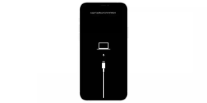

Bu adımlar sırasında iPhone X ekranınızın kararması gerekiyor. Eğer ekranınız kararmazsa, yukarıdaki adımları tekrar deneyin. Doğru uyguladığınızda, ekran kararacak ve iTunes veya Finder’da iPhone algılandı uyarısıyla birlikte kurtarma modu ekranı açılacaktır.

iPhone X DFU moda geçiş yapma işlemi bittikten sonra sonra, kurtarma işlemine geçebilirsiniz. Bu aşamada devreye iTunes (Windows kullanıcıları için) veya Finder (Mac kullanıcıları için) programları giriyor. iTunes veya Finder ile iPhone’unuzu algıladıktan sonra, cihazınızı tamamen yenileyerek fabrika ayarlarına döndürebilirsiniz.
iTunes ile iPhone X kurtarma​
  1. Kurtarma ekranı: iPhone X DFU moda geçiş yapma işleminden sonra iTunes programı otomatik olarak açılmalı ve kurtarma ekranı görüntülenmelidir. Eğer iTunes otomatik olarak açılmazsa, manuel olarak programı başlatın. iTunes programı içerisinde iPhone simgesinin görüntülendiğinden emin olun.
