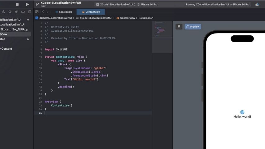

Xcode'da Dize Katalogları ile Uygulama Yerelleştirme
Xcode'da yazılım oluştururken metni özelleştirmek uzun zamandır mümkündü, ancak Şimdi, Dize Katalogları, uygulamanızı birden fazla dilde yerelleştirmeyi daha da kolaylaştırıyor.2000 yılında Mac OS X olarak piyasaya sürüldüğünden beri, Apple'ın geliştirme ortamları geliştiricilere iki Apple teknolojisini kullanarak uygulama metinlerini (dizeleri) kolayca yerelleştirmelerine izin verdi: dil özel kümeler ve .strings dosyaları.
Yerelleştirme, bir uygulama dizesi dosyasının birçok ülkede kullanılmak üzere birden çok dile çevrilmesi sürecidir. Geliştiriciler, bir uygulama çalıştığında, mevcut sistem diline göre doğru .strings dosyasını otomatik olarak yükleyecek şekilde dize dosyalarını hangi dillere yerelleştireceklerine karar verebilirler.
