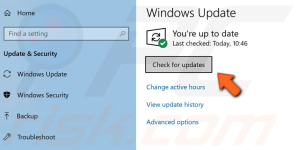

Windows’u Güncelle
Windows işletim sistemini güncelleyerek de bu hata düzeltilebilmektedir. Windows Güncellemelerini kontrol etmek için , Arama bölümüne “güncellemeleri kontrol et” yazın ve çıkan “ Güncellemeleri kontrol et” yazısına tıklayın.
Otomatik olarak Windows Update bölümüne yönlendirileceksiniz. “Güncellemeleri kontrol et” e tıklayın . Windows güncellemeleri kontrol etmeye başlayacaktır. Mevcut güncellemeler varsa, bunları yükleyin. Güncellemeler yüklendikten sonra (kurulacak bir kurulum varsa), bilgisayarınızı yeniden başlatın ve sorunun devam edip etmediğini kontrol edin.
